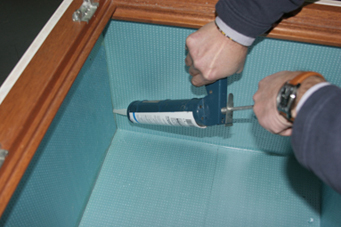

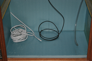

La coibentazione è stata poi fissata con del silicone e sono stati fatti poi
i fori per il passaggio di cavi e tubo per il riciclo d'acqua.

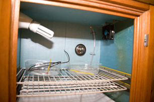

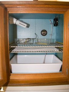

All'interno ho poi montato una lampada, una ventolina da computer per la
diffusione del calore e fatto passare la sonda del termostato, il cavetto riscaldante
da 50 watt.
Ho montato poi delle griglie ( di un vecchio frigorifero in disuso ). In una vi ho avvolto
il cavetto riscaldante, l'altro adibito a supporto per il sostegno delle vaschette per le uova.
Una vaschetta per l'acqua, un igrometro e due termometri a completare il tutto.
i vari test hanno dato risultati esaltanti. La temperatura si è mantenuta costante sui 32 ° .
Non ho notato differenze nei vari settori dell'incubatrice e non vi è stato alcun gocciolamento
da condensa poichè la ventolina lo ha evitata.

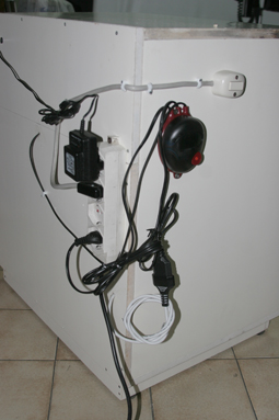

passaggio cavi
Siliconatura coibentazione
passaggio cavi
Intrno incubatrice pronta all'uso
Retro incubatrice - Cavi elettrici - termostato

Messaggioda Agostino » lun feb 14, 2011 10:56 pm
Mancano due buchi laterali per l'ossigenazione.
Non ho visto un termometro al mercurio; è indispensabile per essere sicuro delle temperature reali. Non fidarti mai di quelli elettronici se non tarati con quello al mercurio.
Non ho visto il timer, per creare uno sbalzo termico di almeno 4°C durante la notte, a meno che il termostato che hai preso non ti permetta di impostare le temperature ora per ora.
Le temperature esterne dovrebbero essere almeno 6/7 °C meno della temperatura interna, altrimenti farai fatica a non sballare la temperatura interna, quindi, come dicevi, cerca un luogo più fresco.

Messaggioda bellu.ma » mar feb 15, 2011 9:27 am
Ciao Agostino. Per l'ossigenazione ho previsto l'utilizzo del tubicino in gomma sul retro che ha 2 funzioni:
1 - rifornire la vaschetta che contiene l'acqua
2 - come passaggio aria dall'esterno all'interno e viceversa
Il termometro visibile all'interno è solo puramente indicativo. I test li ho fatti con 2 termometri a mercurio
posti all'interno delle vaschette destinate a ospitare le uova e in posizioni diverse proprio per poterne
verificare eventuali differenze.
Il timer non l'ho ancora montato ma è previsto anche quello. Purtroppo le foto non rendono giustizia alla visione
di tutti i particolari adottati. Il test definitivo avverrà quando la temperatura esterna sarà un po piu alta ma il fatto
che proprio ora, con questo freddo, sia riuscito ad avere una temperatura costante di 32° su uno sbalzo di
temperatura cosi ampio tra l'esterno e l'interno dell'incubatrice è molto incoraggiante sopratutto per il fatto che non
si è formata una condensa degna di nota dannosa per il gocciolamento sulle uova.
Grazie comunque.
