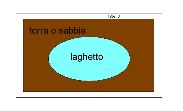

Sapevo EDG che ci saresti arrivato : turtlec : : ook :
Scusa per il disegno ma stamattina non ho molto tempo l'ho fatto in 30sec. : Lol :
In pratica ho preso 8 assi di legno da 1,5m e 8 da 1m (son di quelle che mettendole una sopra l'altra si incastrano) che dovrò passare con varie mani di flating (visto che dovran stare all'esterno e contenere terra). Montando le assi 4 per lato riesco ad ottenere un altezza di 54cm e 4 lati 2 lunghi 1m e 2 lunghi 1,5m con cui farò il perimetro per la fioriera che poggerà, come rappresentato nel disegno, su di un bancale per evitare ristagni di umidità nelle piastrelle.

Ancora non vedo il disegno.

ahahahah hai ragione EDG l'ho fatto ma poi per la fretta non l'ho aggiunto al post : sbellica :

In pratica fai un perimetro di legno, dove al centro metterai il laghetto e tra questo e il legno ci sarà sabbia?
Forse sono io che continuo a non capire o non sei stato chiarissimo nella spiegazione : Lol : .
Visto dall'alto dovrebbe venire così?

Perfetto il progetto è esattamente quello che hai fatto tu Enrico ;)
Come la vedi?

La vedo bene.
Secondo me se passi un paio di mani di impregnante e metti un telone tra la terra e il listello, in modo che il legno non stia sempre a contatto con la terra bagnata (dopo la pioggia), non c'è bisogno di fare altro.
Il legno è abbastanza spesso, durerà diversi anni.
