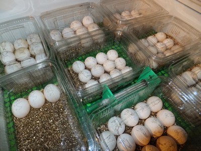

La versione più grande, quella che anche io da tre anni, l'ho equipaggiata con il riduttore notturno temporizzato della temperatura ed il tappetino per l'umidità. Metti l'acqua e per più di 4-5 mesi sei a posto con l'umidità.

Io ce ne ho messe fino a 180, ma su di un unico strato fai che ce ne stanno 130-140. Ovviamente uso dei contenitori per alimenti rettangolari con uno strato di vemiculite dove appoggio le uova.

perchè chiudi i contenitori ?
come fai a regolare l'umidità dentro le scatole se sono chiuse?

I contenitori sono chiusi, ma il tappo è tagliato via per i 3/4. I contenitori che uso sono appunto con tappo e togliendo solo la parte centrale, evito che i piccoli nati possano uscire. Per altro si maneggiano meglio. Gli stessi contenitori, chiusi ma con due buchi ai lati, sono ottimi nelle incubatrici ad aria ventilata per evitare che il flusso d'aria arrivi direttamente sulle uova.

tartamau ha scritto:Io ce ne ho messe fino a 180, ma su di un unico strato fai che ce ne stanno 130-140. Ovviamente uso dei contenitori per alimenti rettangolari con uno strato di vemiculite dove appoggio le uova.
Hai l'FB 80? Come fai a metter le uova in 2 strati?
