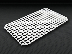

Ma intendi aperto fisicamente, o andrebbe bene anche con una griglia come questa?
Le lampade come marca e potenza vanno bene?
Re: Terrario Pardalis
Messaggioda Filly » ven mag 13, 2011 10:13 am
Intendo aperto fisicamente nella parte superiore ma andrebbe bene anche quella grata per favorire l'areazione.

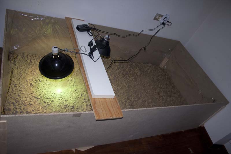

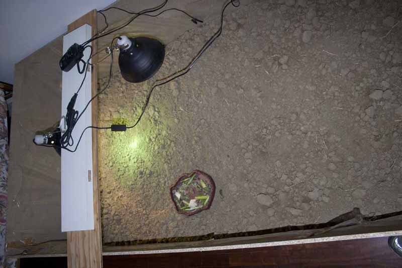

Messaggioda Ronco » lun set 05, 2011 7:11 pm
Ecco come promesso le foto...
Preciso manca ancora una tana che sto finendo di costruire e la ciotola per l'acqua.
Tutti i consigli che mi volete dare sono ben accetti..
Luca

Messaggioda Fens » ven set 09, 2011 11:14 pm
Ma nella zona calda vedo una specie di pellicola..non scherma la luce ai vapori di mercurio vero?!

Messaggioda Ronco » gio set 29, 2011 3:34 pm
Fens ha scritto:Ma nella zona calda vedo una specie di pellicola..non scherma la luce ai vapori di mercurio vero?!
Non c'è nessuna pellicola, forse quello che vedi è il nylon che ho messo sotto la terra perchè non esca dal terrario, c'è qualche piccolo buco nelle giunure dei pezzi...
Secondo voi è neccesasria un'altra lampada nella zona in "ombra" o va bene così?

Messaggioda Filly » gio set 29, 2011 4:28 pm
Così,in effetti, è poco illuminato.Puoi mettere un neon da 120 o 150 cm su tutta la lunghezza del terrario.
Messaggioda Flavio » lun ott 10, 2011 8:09 am
Poi togli la pellicola che si vede e che potrebbe essere inghiottita dalla tarta, specialmente nei primi periodi, di ambientazione, ( ma in effetti lo è sempre )mettere corpi estranei a disposizione è pericoloso.
