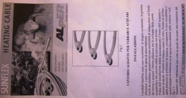

Messaggioda Mc Gyver » mer mar 10, 2010 10:14 am
Uso i cavetti scaldanti da anni in quanto ,a mio avviso , se abbinati ad un buon termostato con sonda,sono molto più sicuri e affidabili dei termoriscaldatori un vetro e/o polimero con termostato incorporato.
Come tutte le apparecchiature elettriche vanno installati con le precauzioni del caso ( vedi istruzioni solitamente allegate).
Ps : sono costruiti appositamente per uso immerso.
