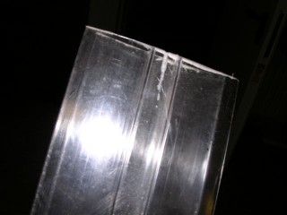

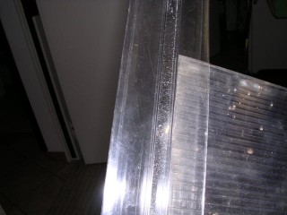

Per lo sceletro pensavo di usare dell' alluminio poi in ferramenta ho trovato delle guide per il policarbonato ti posto le foto.

Se il telaio lo faccio in alluminio per unirlo usero viti e dadi mentre se lo faccio di ferro do mano alla saldatrice; in entrambe i casi lo faro robusto in modo che le tarte non lo sfondino .Per i graffi non mi interessano più di tanto.
