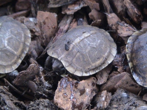

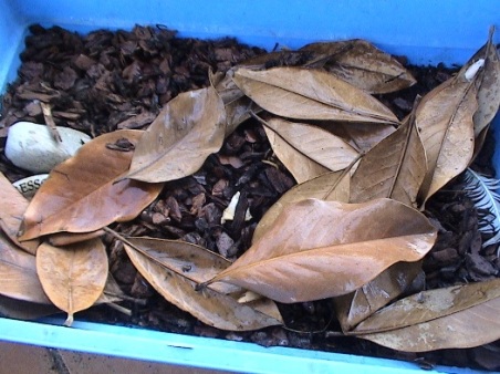

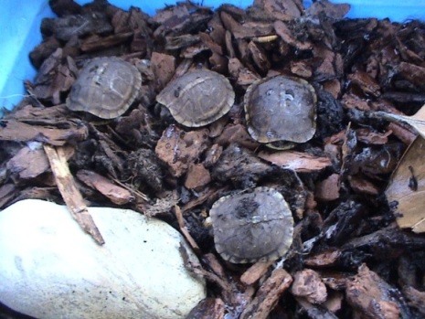

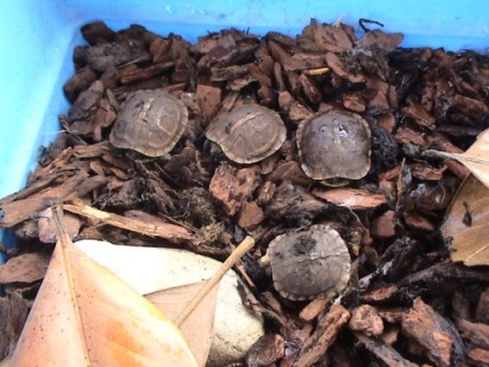

Messaggioda Elia » gio ott 27, 2011 6:40 pm
Finalmente vi presento le carolina triunguis : Chessygrin :
Stanno tutte bene , ora le ho portate in casa in terrario con terriccio , corteccia fine , piattino con acqua , e foglie di magnolia per nascondersi. Come luce ho un neon uvb/uva ma per riscaldare posso usare una lampada spot rossa?
Grazie
Re: Terrapene e flavomarginata
Messaggioda Filly » gio ott 27, 2011 6:53 pm
La corteccia mi sà che è di pezzatura grossa!
Per scaldare puoi utilizzare una normale lampadina spot da ferramenta, ti consiglio comunque di far un letargo controllato per almeno un paio di mesi.
complimenti per le triunguis! : Thumbup :
