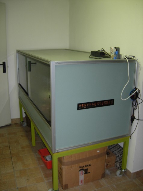

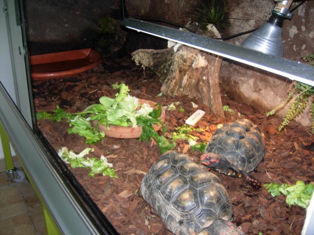

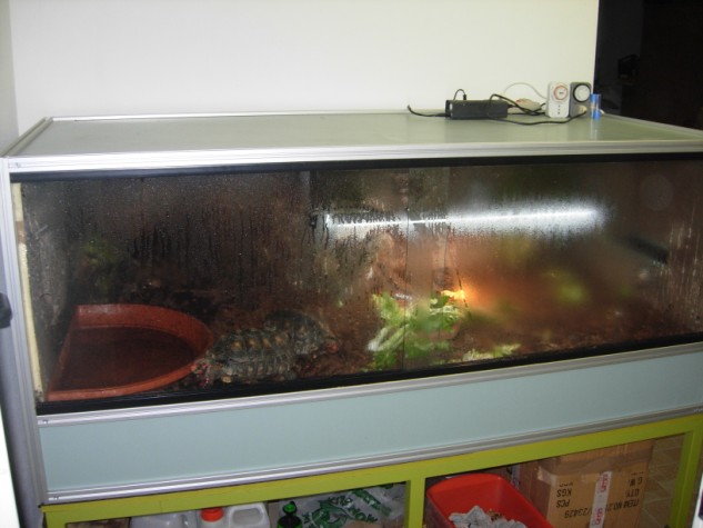

Per una coppia adulta ti consiglio un terrario da 180/200x90/100 cm di base, per 70/80 cm circa di altezza, con un generoso strato di substrato alto circa 20/25 cm.
Per il substrato puoi utilizzare della torba di sfagno mischiata con sabbia, foglie secche e corteccia, in modo da mantenere una buona umidità.
Per le lampade io utilizzo (per un terrario con le dimensioni soprariportate dove tengo una coppia adulta di carbonarie cherry head) una lampada in ceramica da 100w accesa giorno e notte, un faretto spot a infrarossi a luce bianca da 150w acceso solo di giorno e un neon UV, tieni conto che la stanza dove le tengo ha una temperatura costante di 15°.
In questo modo riesco ad avere di giorno circa 36°subito sotto la lampada e 22°/23° nella zona più fresca durante il giorno.
Mentre la notte sotto la lampada ceramica ho 20°/22° e arrivo a 15°/16° nella zona più fresca del terrario.
le lampade sono a circa 35cm dal suolo.
