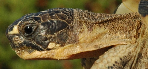

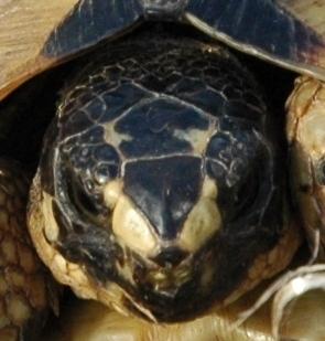

L'esemplare della foto è piuttosto giovane e in realtà nei giovani le caratteristiche della sottospecie a volte sono molto affievolite, anche se la colorazione generale del tuo esemplare (cute e carapace) non lascia dubbi sulla sottospecie. Vedrai che con gli anni il "sopracciglio" si alzerà! :wink:
Tuttavia negli esemplari anziani di ibera trovo che la caratteristica degli occhi bombati sia solitamente molto evidente. :idea:
Queste sono alcune foto del mio sito:
graeca
graeca
ibera
A volte la cosa è ancora più evidente!
