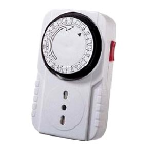

Non sono troppe 11-12 ore, è normale che la notte la temperatura si abbassa (anche se ho fatto l'errore quest'anno di tenere il termoriscaldatore sempre acceso), io lo spegnerei alle 21:00 per riaccenderlo alle 8:00, ma non c'è bisogno che ogni giorno stai con questo pensiero, compra un timer automatico : Wink :

Prima cosa serve essere più che sicuri sulla precisione del termometro, ti consiglio uno professionale al mercurio, utilizzati per le incubatrici per polli(non costano molto).
Poi per la variazione notturna devi usare il timer come in foto, ma devi fare prima alcune prove in modo che non vada sotto i 5°C di variazione, poi però man mano che aumentano le temperature nella stanza devi aumentare il tempo di stacco dell'alimentazione; io solitamente parto con 2-3 ore ed arrivo anche a 12 in base al caldo della stanza.
