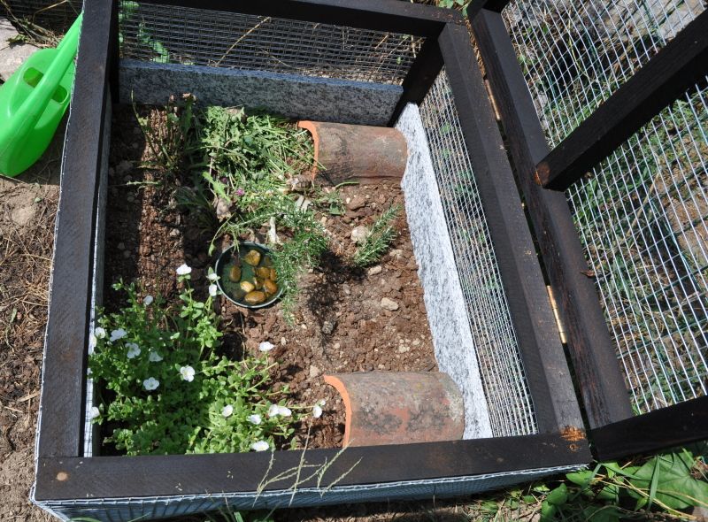

Grazie per le informazioni quindi li posso mettere in una vaschetta e fuori devo mettere qualche lampade o per ora no? vi posto qualche foto che ne pensate?

Messaggioda chetone » gio ago 09, 2012 5:14 pm
Eccone un altre grazie sempre

Re: Help su come comportarsi per le nascite
Messaggioda gerardo » gio ago 09, 2012 5:45 pm
le temperature che ci sono in questo periodo sono poco sotto quelle che le tartine
avevano in incubatrice, per me nessuna lampada.
