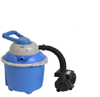

Dunque: intanto servirebbe il famoso "bidone" che è un contenitore in vetroresina con una valvola superiore che ti permette di fare alcune operazioni tra cui anche il lavaggio della sabbia di filtraggio, questo filtro avrà collegato un tubo che pescherà l'acqua dal laghetto. La pompa puoi utilizzarla così comè,visto che va posizionata dopo il filtro a sabbia, l'acqua chepasserà nel filtro a cartuccia sarà già pulita, quindi non dovrebbe sporcarsi.
Ricapitolando: laghetto>tubo >filtro>pompa>tubo>laghetto.
Questo è un sistema di filtraggio piccolo, da 4mc/h., in questo casol'acqua entra prima nella pompa e poi nel filtro, quindi: laghetto>pompa>filtro>laghetto
